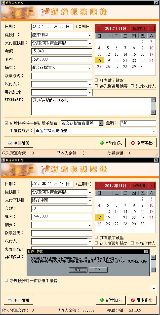

您好,我提供一下我使用的方法:
我是將黃金存摺於資產類開設一個外幣存匯項目,外幣的匯率則以你買入當時的"銀行買入牌價"為準,
另外設定一個手續費項目來記錄黃金存摺的銀行買賣價差(台幣)
所以當我從我的存款帳戶購買黃金存摺時(以買入10公克,當下銀行買入牌價NT$1594,銀行賣出牌價NT$1618為例)
我會這樣紀錄:
金額15,940
匯率1594.000
勾選一併新增手續費240 -> 計算基礎為(1618-1594)*10=240 -> 即為牌價之買賣價差
新增後就會從存款帳戶扣掉 15940+240=16180
然後會在黃金帳戶的帳戶裡看到 10 -> 即為公克數
如此記錄法就可以很容易看到你目前黃金存摺庫存公克數、累計之台幣買賣價差以及目前黃金存摺的台幣價值(請記得隨時修改匯率)
賣出時僅需於黃金存摺項目新增帳務紀錄,金額為賣出之公克數,匯率為當下銀行買入牌價,手續費不需勾選,
新增加入時會詢問入帳金額的問題。點選"是"就可以了。
要知道整體的黃金存摺投資損益就可以很快地計算出來了:
黃金存摺目前折合台幣總額 - (購買總金額 + 買賣價差) = 損益金額
我個人目前是這麼使用的,獻醜了。
