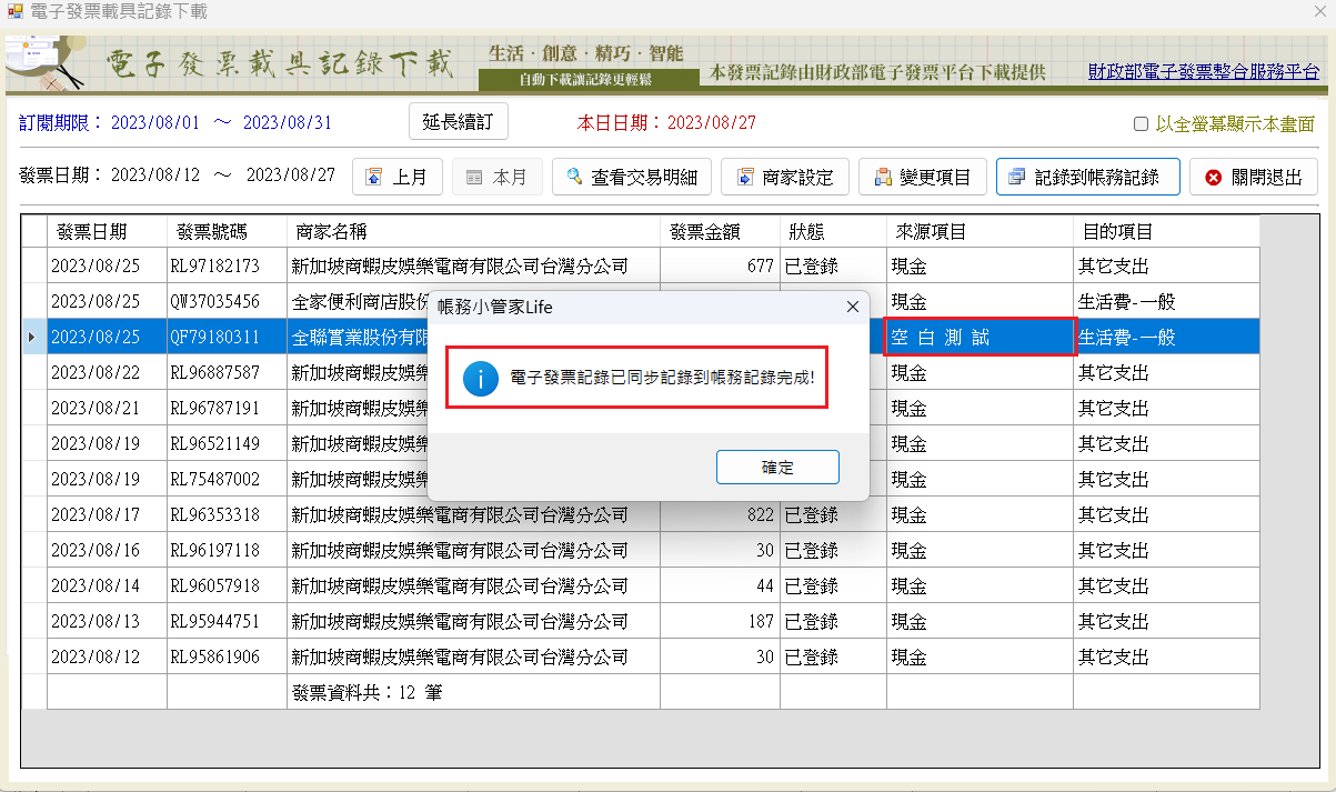

來源項目名稱如果有空白,會出現無此項目的錯誤,如附圖:Open Possible 聯名卡

lonny 寫:來源項目名稱如果有空白,會出現無此項目的錯誤,如附圖:Open Possible 聯名卡
我這邊測試沒問題喔

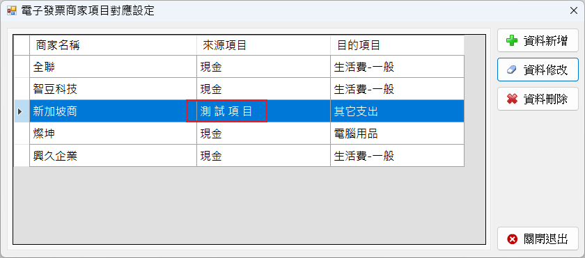

確實存在BUG喔,但不是匯入程式端,是商家對應端,商家對應的來源項目有空白就會出現錯誤

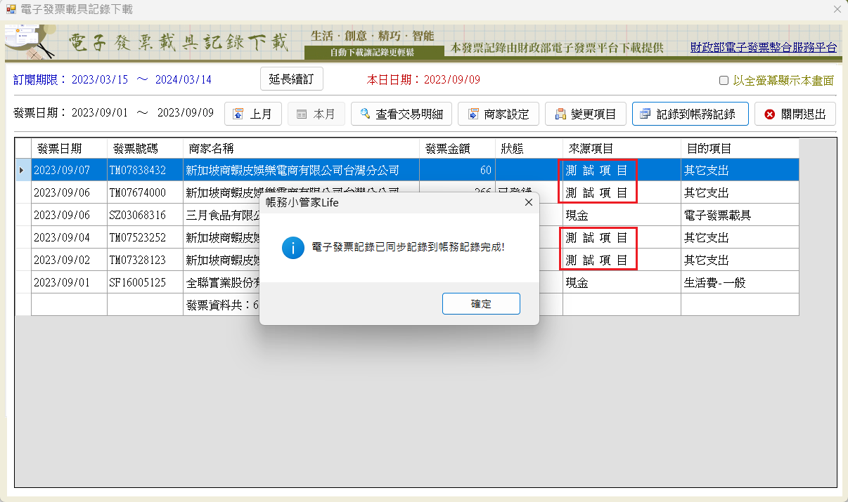

看起來確實不是空白的問題了,因為我更新到Ver.9,重新下載已經下載完的8月份發票紀錄,還是有錯誤,只是來源項目變了....因為不能上傳影片,我分三個畫面截圖描述狀況
1. 未按下在記錄前游標位置
2. 按了後出現錯誤訊息畫面
3. 將錯誤訊息按確定後,游標位置

lonny 寫:看起來確實不是空白的問題了,因為我更新到Ver.9,重新下載已經下載完的8月份發票紀錄,還是有錯誤,只是來源項目變了....因為不能上傳影片,我分三個畫面截圖描述狀況
1. 未按下在記錄前游標位置
2. 按了後出現錯誤訊息畫面
3. 將錯誤訊息按確定後,游標位置
系統基本上是以第一筆記錄開始記錄
不會因您遊標點選在那一筆上就執行那一筆
請您確認您的 [項目設定] 功能中是否有該項目的存在

OK, 總算知道自己問題在那了,因為去變更帳本項目名稱,但是沒去改商家設定,所以導致錯誤。這部分能跟【自動帳務設定】一樣,設計成變更帳本項目名稱時一併修改商家設定嗎?

lonny 寫:OK, 總算知道自己問題在那了,因為去變更帳本項目名稱,但是沒去改商家設定,所以導致錯誤。這部分能跟【自動帳務設定】一樣,設計成變更帳本項目名稱時一併修改商家設定嗎?
下一版更新加入
