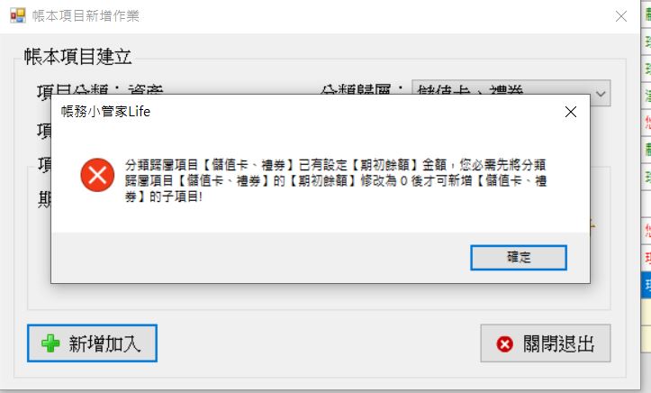

慕雲大大你好:
我在資產項目裡有一個【儲值卡、禮券】,【儲值卡、禮券】有一些子項目,之前要新增子項目的時候,不會出現如附檔裡面的圖這種情形,但今天要新增的時候卻會出現這個問題,請問應該怎麼處理呢??

就如畫面中說明
您只要把 [儲值卡、禮券] 這個項目的 [期初餘額] 設為 0 後就可新增其子項目
如假設您今天有一個 [銀行存款] 的期初餘額為 10000
而若您在 [銀行存款] 中增設了子項目 銀行存款A 與 銀行存款B
銀行存款A 期初餘額為 10000
銀行存款B 期初餘額為 20000
其母項目 [銀行存款] 的期初餘額為 10000
但子項目的餘額確是 30000
未避免造成計算問題
所以若要新增資產(負債) 的子項目時其 [母項目] 的 [期初餘額] 必需為 0 才可以

要把【儲值卡、禮券】的[期初餘額] 設為 0 ,結果無預設定,金額那裡為灰色底
後面我就我新增一個項目,把【儲值卡、禮券】的子項目,全部再移過去,
把【儲值卡、禮券】這個項目刪掉了...
這樣會引響到帳本嗎???

若您的 [帳務資料] 與 [餘額]都正確的話
那基本上就沒問題了

最近發現"分類歸屬項目"期初就是金額0,但因為子項目期初不是金額0,只要子項目期初不是0,移到"分類歸屬項目",那麼"分類歸屬項目"的期初金額就自動會有金額,所以之後要再移項目至這一個"分類歸屬項目",就會產生如圖的那個圖片
請您將您的帳務小管家更新到最新版本
viewtopic.php?f=3&t=14566
然後先到項目設定那邊選擇該筆 [母項目] 資料並按下 [修改項目]
之後再按下 [資料存入] 按鈕系統就會將該母項目的期初餘額設為 0 了
