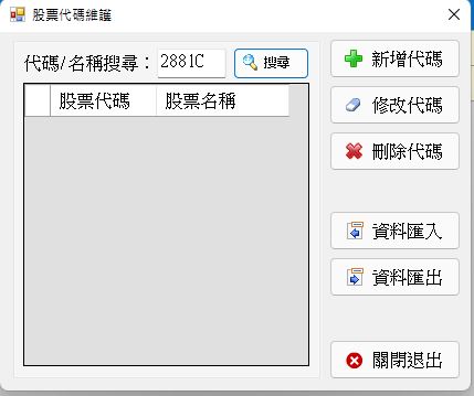

用股票代碼維護查詢了一下,沒有找到2881C的股票

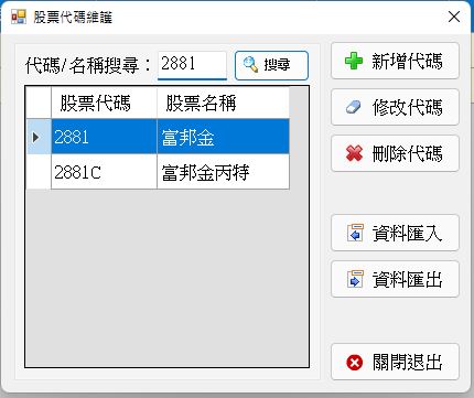

找到原因了,我重新手動新增了2881C,現值就讀到了,然後我執行下載股票代碼,..........2881C就不見了,也讀不到現值了。下載會刪除自訂的代碼,並且也沒有下載2881C這個已經交易的代碼。

lonny 寫:找到原因了,我重新手動新增了2881C,現值就讀到了,然後我執行下載股票代碼,..........2881C就不見了,也讀不到現值了。下載會刪除自訂的代碼,並且也沒有下載2881C這個已經交易的代碼。
目前系統在下載最新股票代碼時是會先刪除原有的記錄的
這部份我再想想看是否可以先保留原本記錄再作下載更新動作

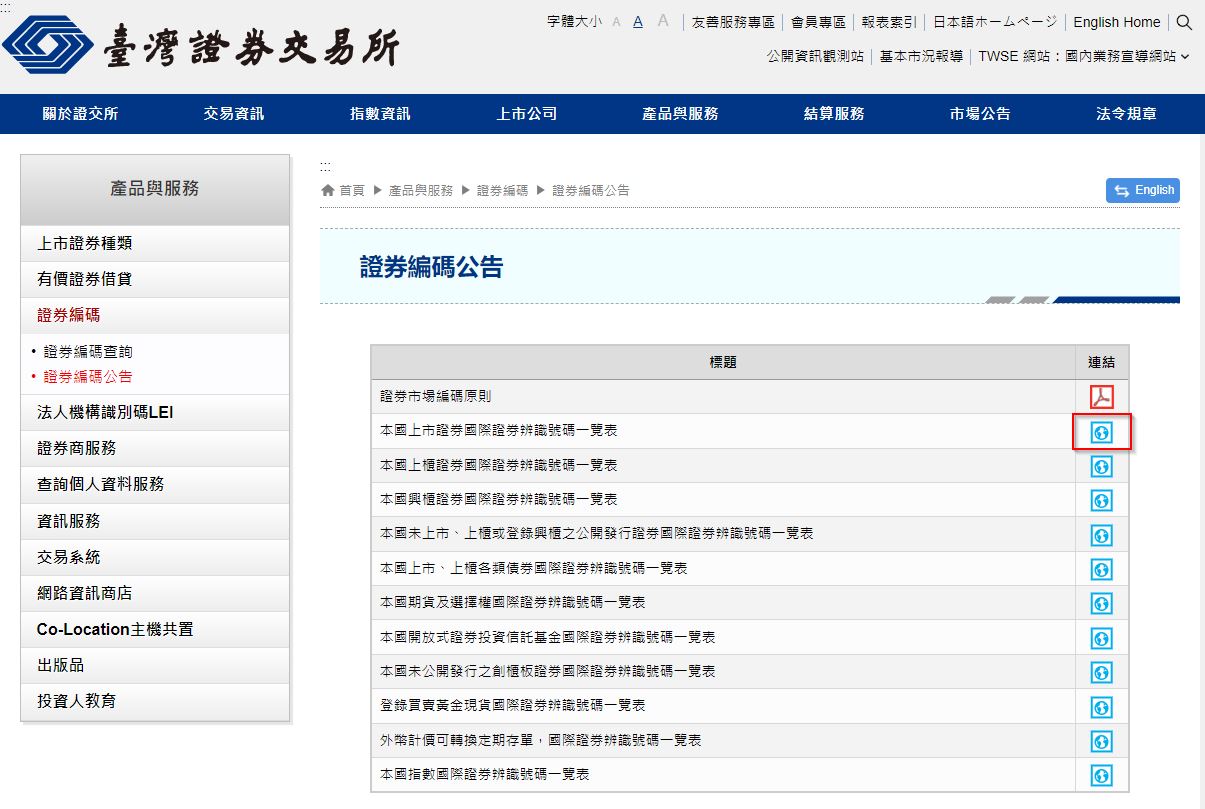

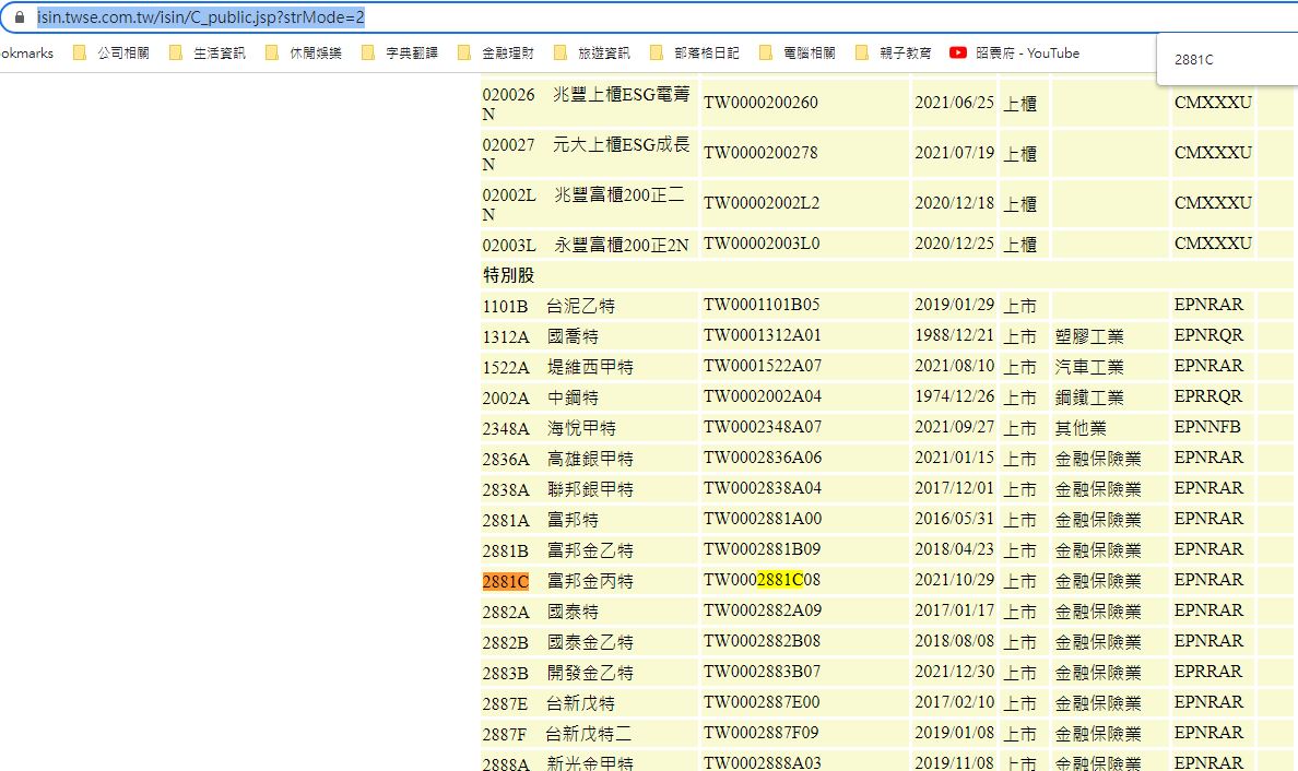

幕雲大大,保留有交易的股票代碼是一個方式,但問題應該是為何重新下載的股票代碼為何沒有2881C,是否在下載的來源連結有問題,有上TWSEhttps://www.twse.com.tw/zh/page/products/stock-code2.html查詢過,如圖連結進去

,重新下載時為何沒有下載呢?這個可能也要看看原因!

lonny 寫:幕雲大大,保留有交易的股票代碼是一個方式,但問題應該是為何重新下載的股票代碼為何沒有2881C,是否在下載的來源連結有問題,有上TWSEhttps://www.twse.com.tw/zh/page/products/stock-code2.html查詢過,如圖連結進去
,確實有2881C的股票代碼,如圖[attachment=1]2022-02-11 01_08_29-證券編碼公告 - TWSE 臺灣證券交易所.jpg
這部份我會一併查一下
