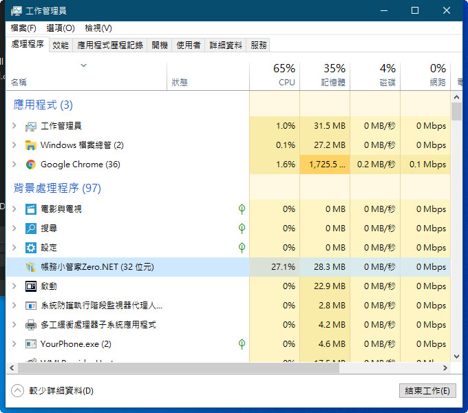

昨天本來都還可以用此軟體記帳,後來睡前就發現無法開啟,
輸入密碼後,都不會跳出視窗出來,打開工作管理員會發現他開著,
並一直在吃30%左右的CPU,但是就是沒有開視窗出來,(如附圖)
我有試過將備份的DB改名字並放回目錄再開,還是一樣著狀況,
請問這有方法可以解決嗎?
目前用的是12.4版,有試過12.1也是一樣~謝謝~

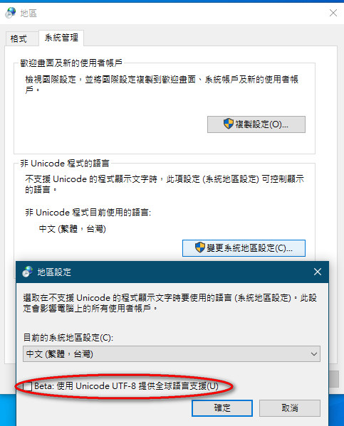

你好,
我找到問題了,原來我昨天在Win10中有將如附件那個選項打勾,
今天想到把他取消後,就可以順利開啟了,謝謝你~
勾到這選項後才開不起來

原來如此^^
不過不知您為何要把那個勾勾打勾呢?
我電腦用那麼久都沒碰到過要勾那個勾勾過呢 :mrgreen:
