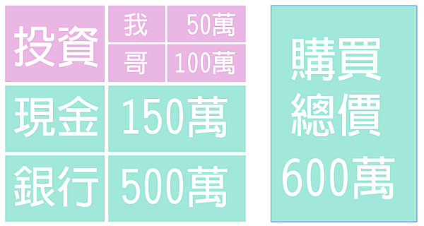

前提設定
房屋總價600萬 自備款150 我出50萬 哥哥100 貸款我名下500萬
預計要做投資的且跟哥哥一起 比較複雜
就不記在個人原本帳務本上
而是另開一本"投資專用帳本"

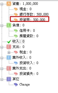

Q1:個人帳戶 開個投資帳戶(資產) 是否從此就可以不用理它了 當獲利了結後再計算賠或賺?

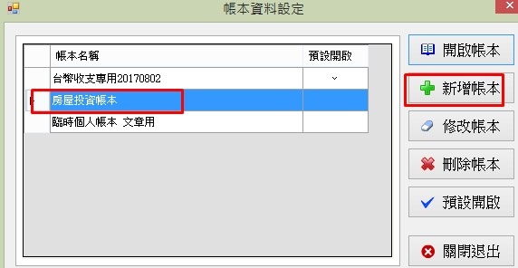

第二步驟
新開一本新帳本:房屋投資帳本

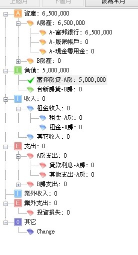

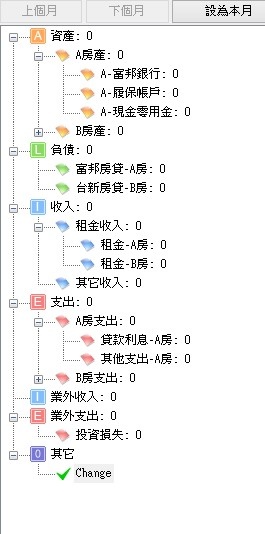

並新增幾個選項 這個是當初覺得最難的地方,這樣設置是否正確? 如果建議可以分享一下
EX:房屋名稱簡稱:A房 PS:B房為有其他房子才需要
圖檔
1.(資產)A-富邦銀行(房貸放款銀行)
2.(資產)A-履保帳戶
3.(資產)A-現金零用金(支出些臨時的花費)
4.(負債)富邦房貸-A房
5.(收入)租金-A房
6.(收入)售屋-A房
7.(支出)A房支出
>貸款利息-A房
>其他支出-A房
>買屋支出-A房
專案紀錄:A房 代號:AAA

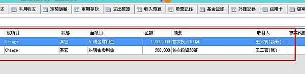

1.從 Change > (資產)A-富邦銀行 100萬 (註明:哥哥)
2.從 Change > (資產)A-富邦銀行 50萬 (註明:我)
Q2:從Change 才不會有增加收入的問題嗎? 這樣對嗎?
圖檔

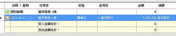

3.(負債)富邦房貸-A房>(資產)A-富邦銀行 500萬
圖檔
Q3:這時候的資產變成650萬= 自備+貸款
圖檔

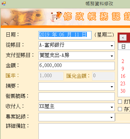

買屋支出 給原屋主
(資產)A-富邦銀行>(支出)買屋支出-A房 600萬
圖檔

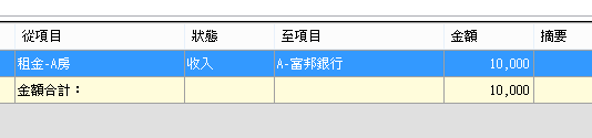

開始出租:
出租收入 租金1萬
1.(收入)租金-A房>(資產)A-富邦銀行 1萬
圖檔

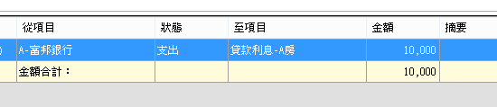

繳貸款 會有兩筆 本金+利息
1.(資產)A-富邦銀行>(負債)富邦房貸本金-A房 2萬
2.(資產)A-富邦銀行>>貸款利息-A房 1萬

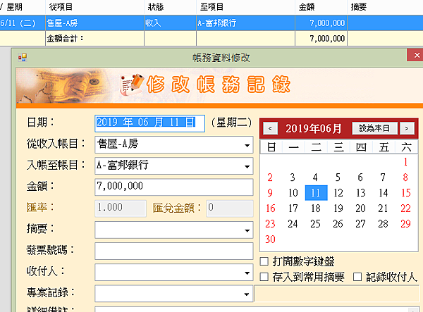

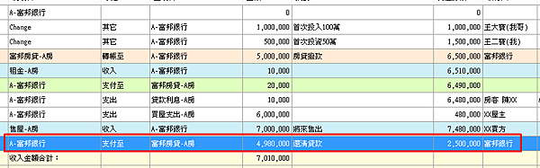

將來售屋 假設賣出700萬
(收入)售屋-A房>>(資產)A-富邦銀行700萬
圖檔

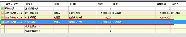

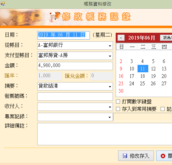

結清貸款
(資產)A-富邦銀行>>(負債)富邦房貸-A房 498萬
圖檔

最後剩餘250萬 扣除 我50萬+我哥100萬=100萬
100萬在依照比例分配 給我和我哥
這樣記賬是否正確

1.一開始用 Change 並不太適合,因這筆 50 萬也不是憑空而來,正常應該是 [銀行存款](XX銀行或現金) -> [A-富邦銀行] 這樣才適合
2.哥哥的 100 萬也不是憑空而來,理應有 [負債] 產生才對(因這畢竟不是您的錢,也不能這樣憑空增加到資產裡),所以也應該是 [哥哥借款](負債) -> [A-富邦銀行] 這樣才適合(因這筆前也是要還的)

6.房屋賣出時不是收入 700 萬(700 萬要扣成本 600 萬),也就是說要先記 [房屋投資](資產) -> [A-富邦銀行] 600 萬(原購屋的錢)
實際收入是 100 萬再記 [售屋收入] -> [A-富邦銀行] 100 萬(這是賺的錢,至於利潤怎麼分就看後面)
7.[A-富邦銀行] -> [房屋剩餘貸款]

Q1.一開始用 Change 並不太適合,因這筆 50 萬也不是憑空而來,正常應該是 [銀行存款](XX銀行或現金) -> [A-富邦銀行] 這樣才適合
A1:因為這50萬是從 我另一本個人記帳帳本(這裡簡稱:個人帳本) 投資拿出來的 所以帳會記在個人帳本那邊
至於這本稱為 房屋投資帳本 一開始才會先使用Change 使用
這是參考您這篇文章
viewtopic.php?f=14&t=12143
圖檔
Q2.哥哥的 100 萬也不是憑空而來,理應有 [負債] 產生才對(因這畢竟不是您的錢,也不能這樣憑空增加到資產裡),所以也應該是 [哥哥借款](負債) -> [A-富邦銀行] 這樣才適合(因這筆前也是要還的)
A2:因為這是哥哥投資 不是我借的 所以之後如果失敗 我也不用還 所以也是用Change 投入
會用Change 也是因為之後有搜尋能夠查閱 一開始彼此投資多少金額?

Q6.房屋賣出時不是收入 700 萬(700 萬要扣成本 600 萬),也就是說要先記 [房屋投資](資產) -> [A-富邦銀行] 600 萬(原購屋的錢)
A6.這點也比較難懂? 如果賣房只賣500萬 賠了100萬 等於沒有收入 這時候怎麼用收入去記呢?

1.開新帳本用 Change 是 OK 的(如果是同一帳本就不建議)
2.哥哥的 100 萬如果不用負債而用 Change 的話可能會 [虛增資產],雖然這 100 萬是不用還的,但畢竟萬一房子賣出時還會需還,而且這樣會讓您覺的自己的資產途然增加 100 萬(這裡就不太適合)

4.如果只賣 500 萬的話一樣把 房屋的 600 萬轉到 現金(原投資金額),損失的 100 萬再另外記 [現金] -> [投資損失]
