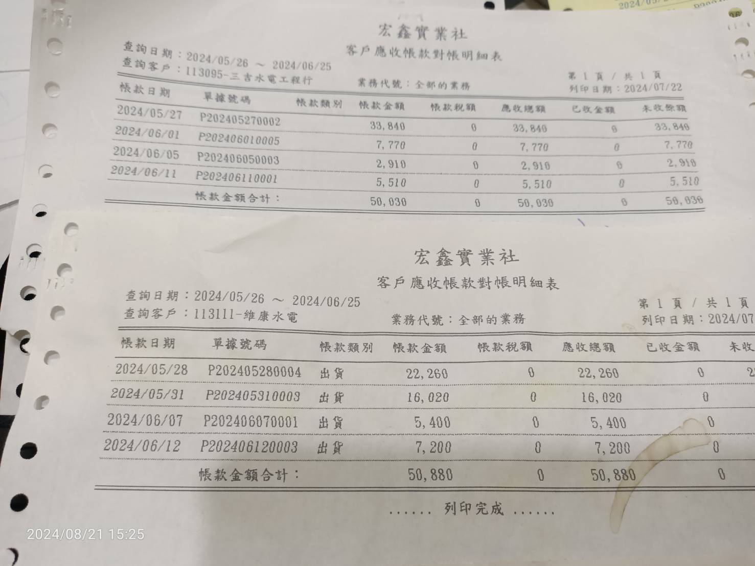

請問
出貨單中一刀列印一切正常..
但
客戶應收帳款對帳明細表
客戶應收帳款對帳明細表(明細)
列印時不是中一刀?被切一半...
8/20號之前都沒問題.電腦也沒做過任何更動修改.
不曉得跟8/21更新檔案(6.7)有無關係?
謝謝回覆!!

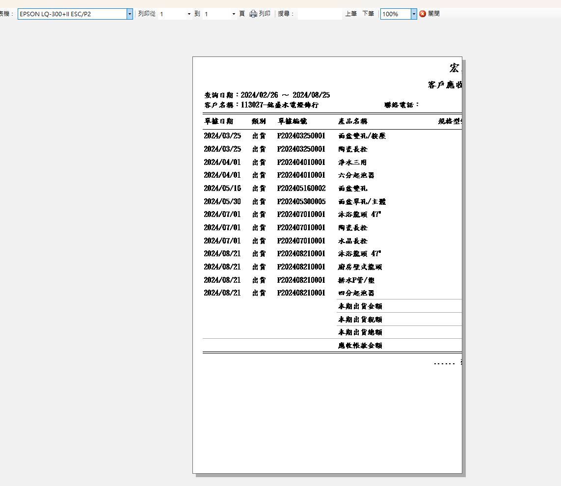

客戶應收帳款對帳明細表(含明細) 所提供的可列印格式為 A4 紙張格式
無法印成中一刀格式(過去的版本即是這樣,與更新無關係)

文章由 hungshink » 2024年 8月 21日, 16:44
我之前可以使用中一刀列印使用...

文章由 o慕雲o » 2024年 8月 21日, 17:34
hungshink 寫:您好
我之前可以使用中一刀列印使用...
疑問??
系統可以印在 80 行報表格式
但非 [中一刀] 格式
您可以把紙張設定為 80 行格式就可以印成您要的紙張
但不是 [中一刀] 換頁
