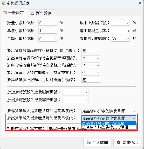

我想詢問~
請問 如果我新增訂單
客戶的產品單價 我輸入一次進去後
系統可以自動存取嗎?(比如記得這個客戶的產品單價)
因為KEY單進去 系統都是顯示產品的標準銷售單價
因為不同客戶 同產品不同單價
想詢問是否可以設定?

您可在 [系統選項設定] 功能中設定是要以系統的單價還是以最後的出貨單價記錄
