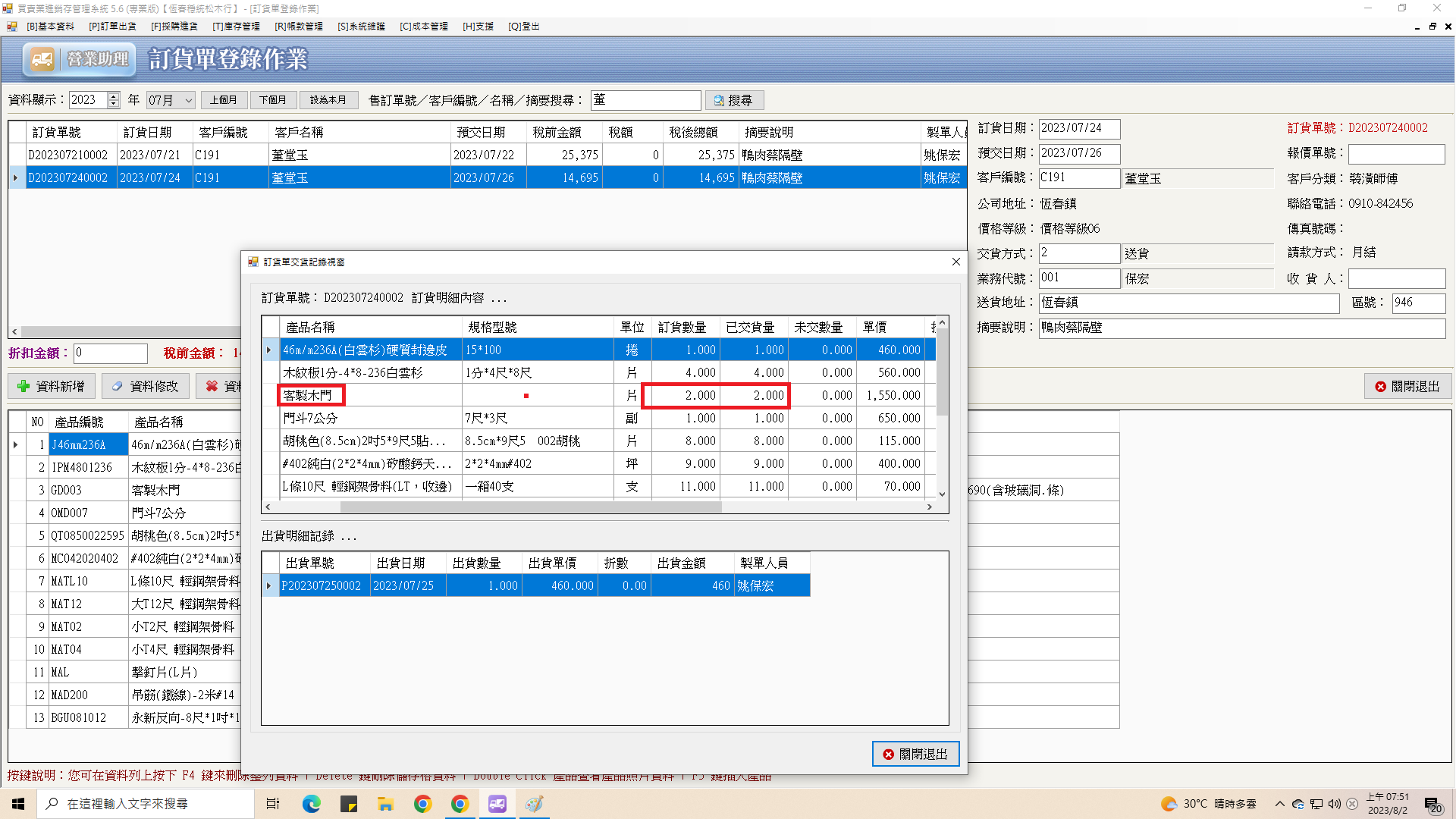

我有兩張同一個客戶的訂單不同單號,但是單子裡其中一樣產品因為有重複,導致另一張比較近期的單會顯示為已出貨,在打出貨單時變成此產品已出貨無法顯示出來
此為第一張訂單,出貨2片

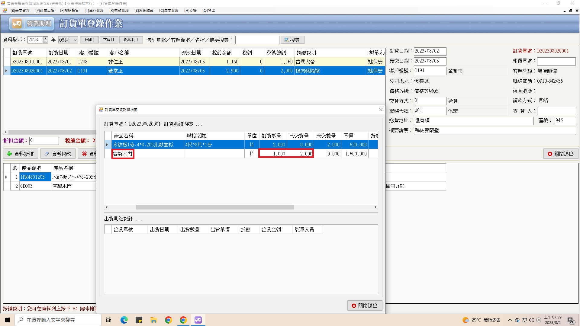

此為第二張訂單,還未出貨就顯示已出貨2片

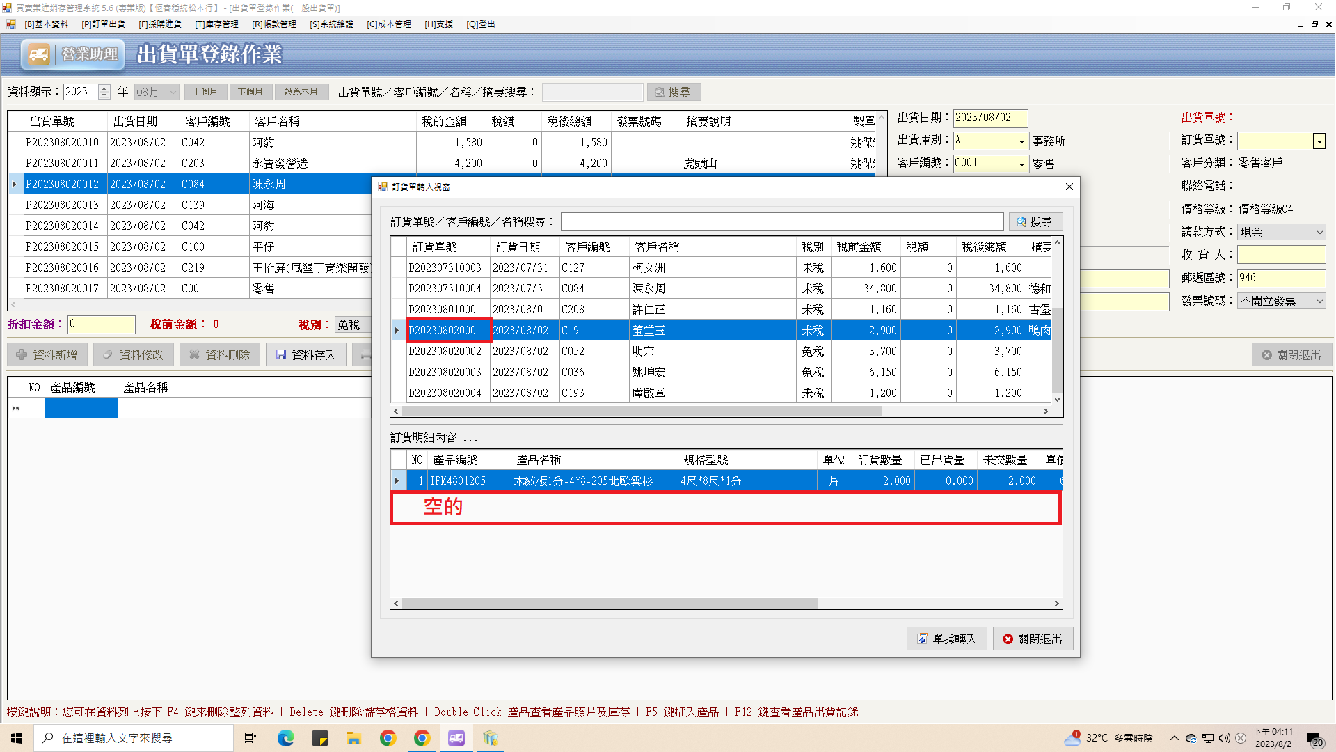

文章由 bouhung » 2023年 8月 2日, 17:11
如下圖

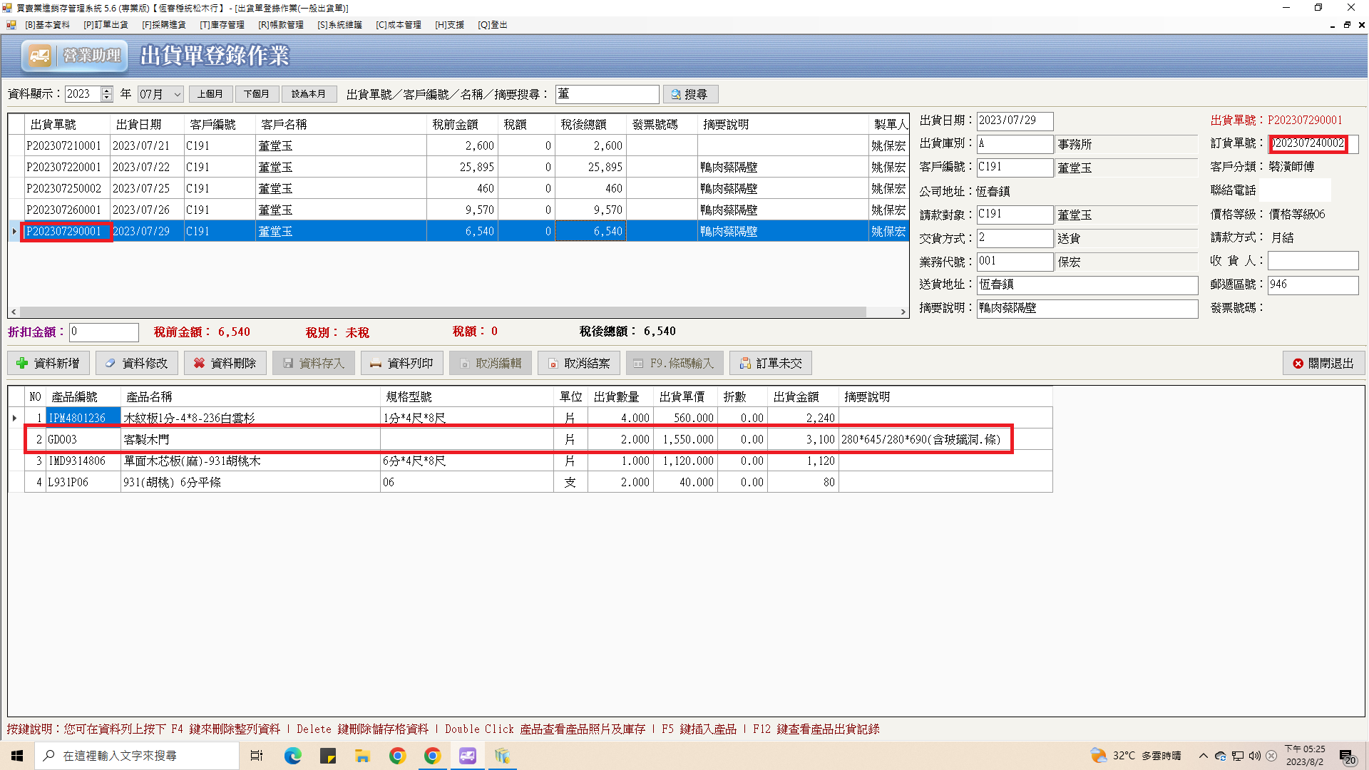

D20230724002這筆第一張訂單之前本來就有出貨紀錄,現在是D20230802001這一張裡面的客製木門還沒有出貨可是他卻顯示出貨,我照你講得去查詢兩筆訂單的出貨紀錄,客製木門都被系統紀錄到統一張出貨單上面了,問題是D20230802001的客製木門還沒出貨

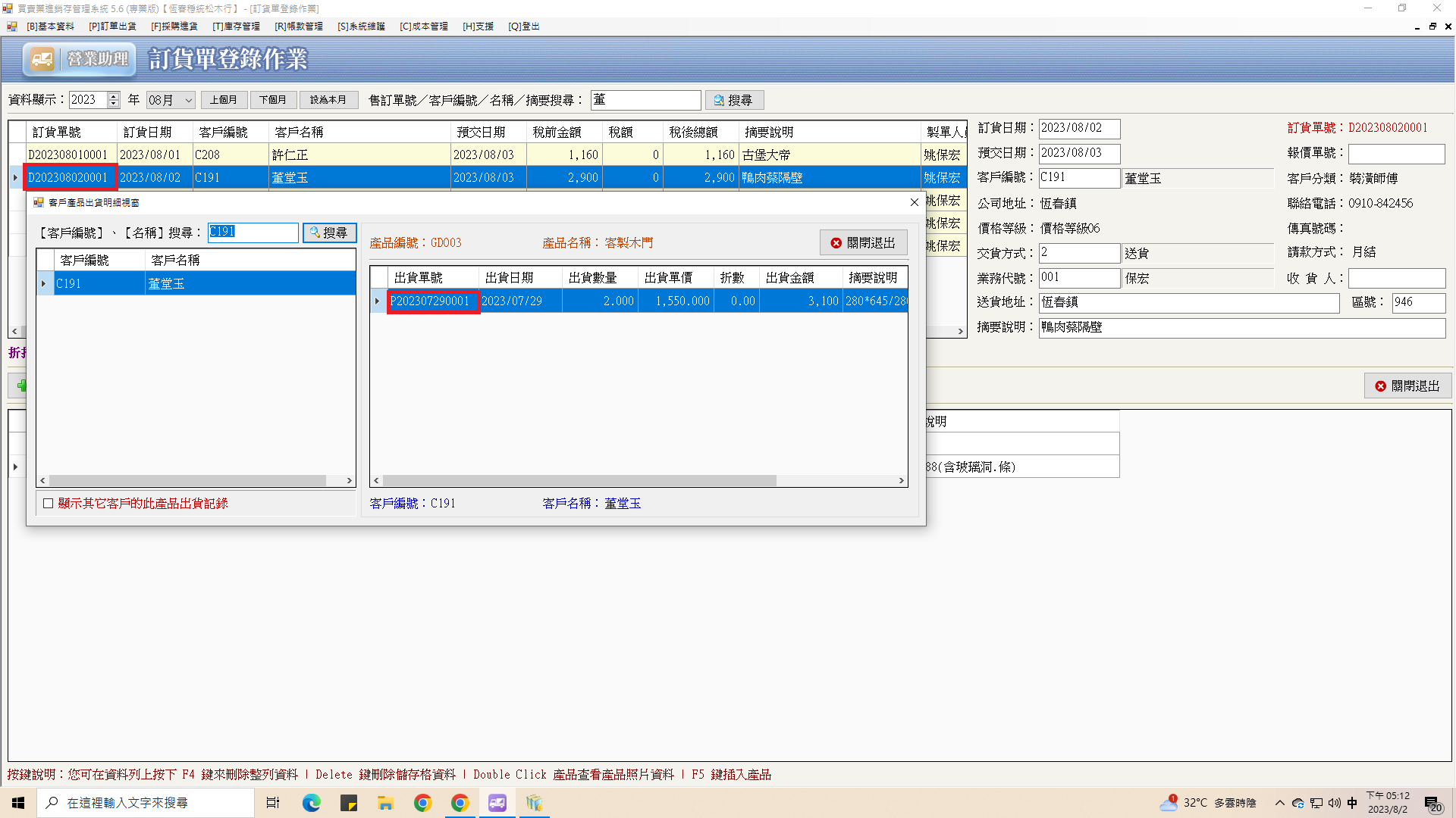

這是第二張訂貨單,不應該出現在0729的出貨單上

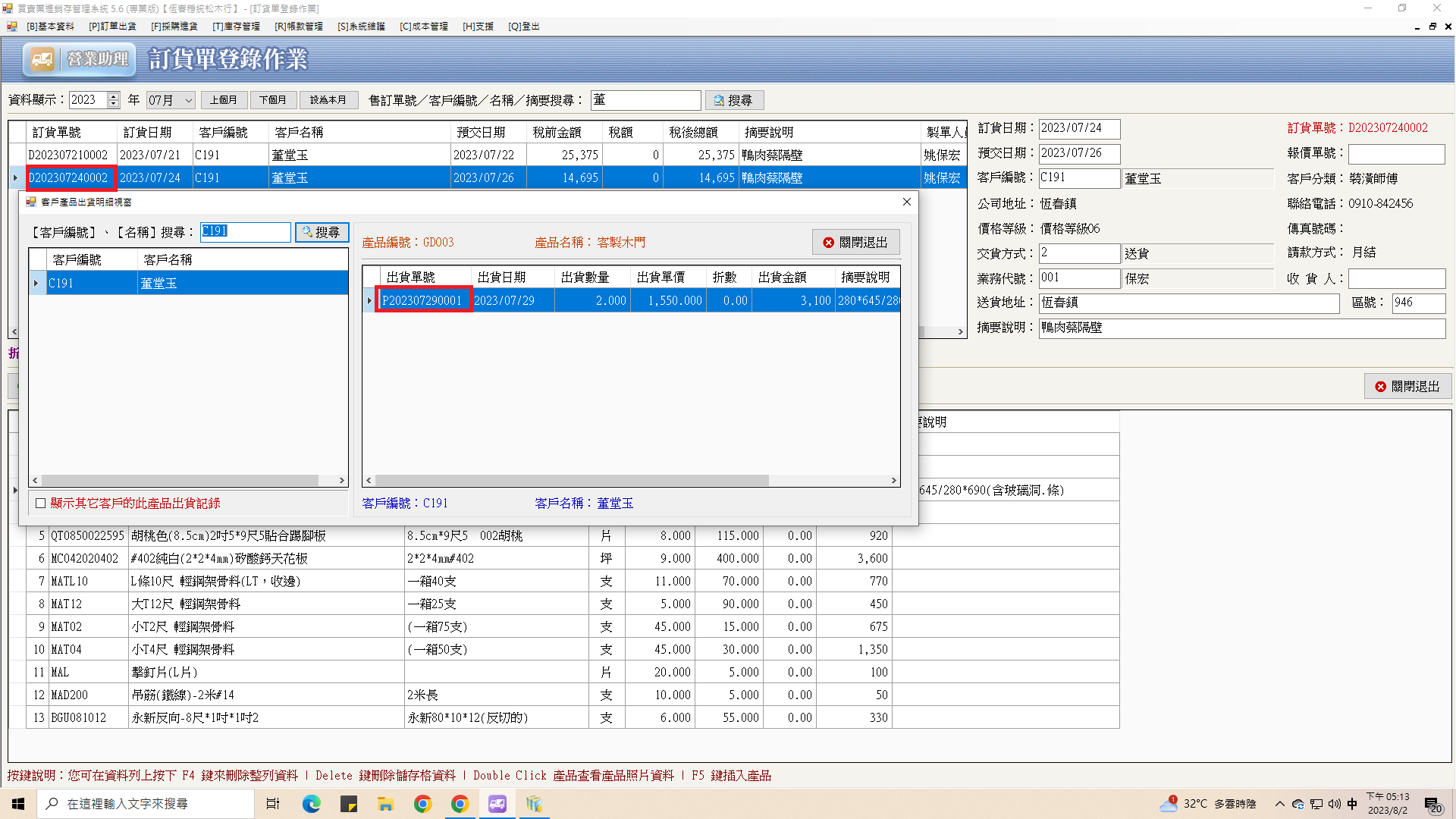

這是第一筆訂貨單,這張在0729有出貨紀錄是正確的
0729出貨單的訂貨單號也是20230724002
0729出貨單的訂貨單號是20230724002但是按到訂貨未交紀錄裡面時卻又跑到D20230802001那邊去
