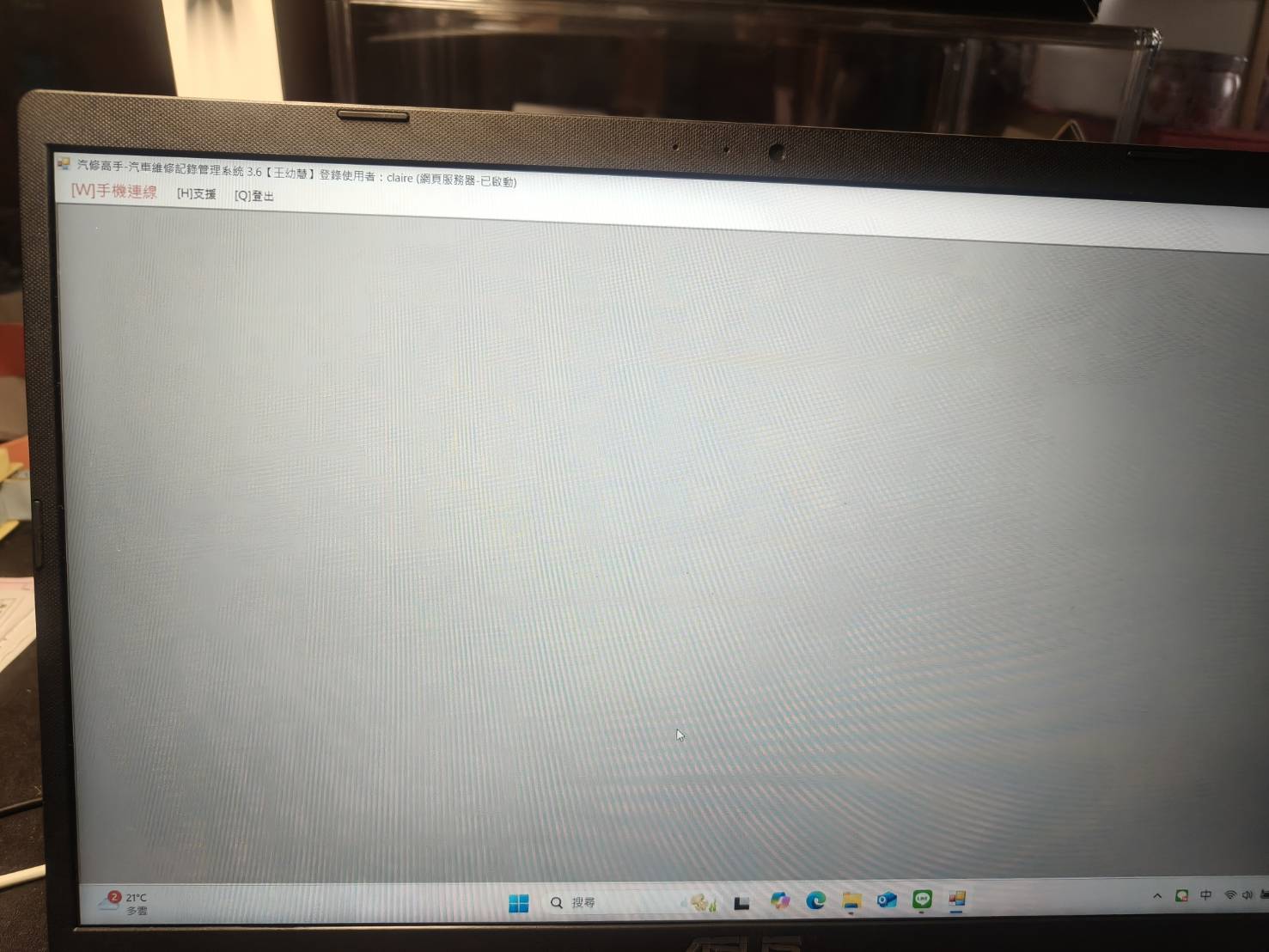

更新後為何變這樣?

王幼慧 寫:更新後為何變這樣?

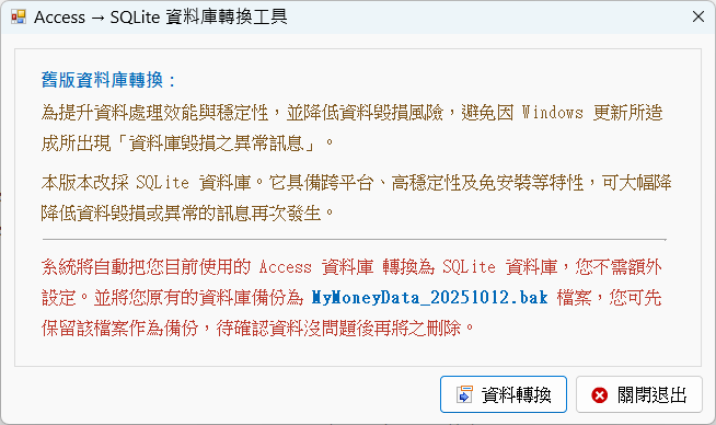

請問您於更新時是否有出現像以下 [資料庫轉檔] 的畫面呢?

王幼慧 寫:有
請問您有按下 [資料轉換] 按鈕嗎?
若有的話不知您可否將您的 汽修高手 程式資料夾底下的
CarData.sdb 檔案及 CarData_備份日期.bak 這二個檔案 [壓縮後] 再 E-Mail 到 mymoney568@gmail.com 信箱給我們看看呢?

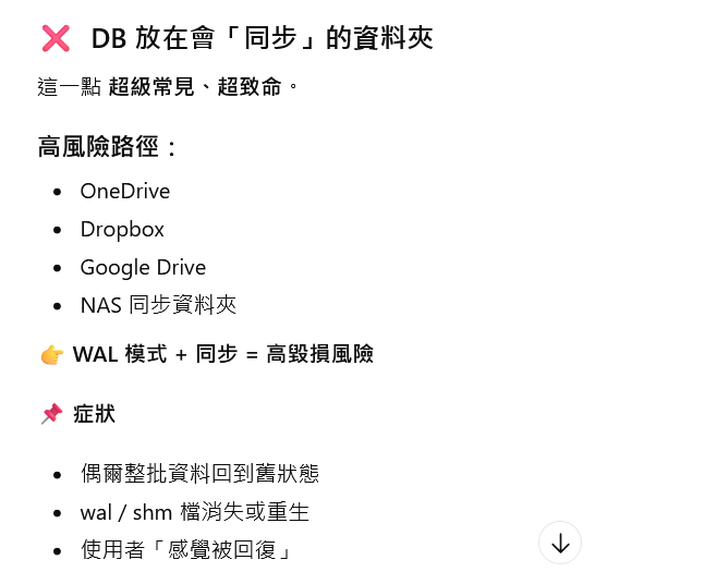

林建業 寫:有人跟我一ˊ樣客戶檔案瘋狂遺失有解決方案嗎
請問您是否為使用目前的最新版本呢(3.6 版,如果是舊版會受 Windows 更新影響,需請您更新到最新版本)?
若是的話請問您的電腦 [是否為沒關機、沒關閉系統程式] 或把程式放在 [網路硬碟] 的狀況下使用呢?
系統於每次輸入資料時都會先將資料存於暫存區
並於 [關閉系統程式] 後將暫存區的資料寫回資料庫裡面
若您的電腦平時都 [沒關機] 或 [沒關閉程式] 的話則系統就不會暫存區的資料寫回資料庫裡面
或者您是把程式放在 Dropbox 或 Google Driver 這種會同步的空間裡面的話
那基本上 [一定會] 造成資料異常
程式本身是為 [單機] 而設計
所以不能把程式放在 Dropbox 或 Google Driver 中使用
如果您不是上述的狀況的話
那可能是您的硬碟可能有毀損的狀況了
註:以下為 Chatgpt 說明把程式放在 Dropbox 或 Google Driver 會造成的問題
